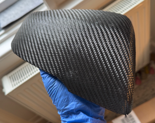

Daher habe ich mich für die einfachste aber sicherlich nicht die technologisch hochwertigste Methode entschieden, das Skinning, also ein Originalteil wird überzogen mit Carbon. Echtes Carbon, keine Folie.
Ums Vorweg zu nehmen, ich hab meine Sünden auch bei dieser Methode gebüsst. Einfach ist es nicht. Nicht jede Anleitung auf YT bringt den richtigen Erfolg. So manches kann sogar das Projekt gleich ruinieren.
Auch möchte ich gleich vorweg erklären warum ich die Teile nicht gekauft habe. Die Antwort ist einfach, weil ich gerne Bastle und ich nach meiner Lernkurve auch mehr Teile produzieren kann, welche der Markt noch nicht hergibt.
Ich habe mal mit dem einfachsten begonnen, den Spiegeln und dem Grill.

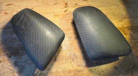

Teile grob geschliffen

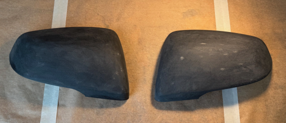

Vorbereitung

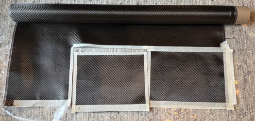

Überzogen aber noch ohne Harz

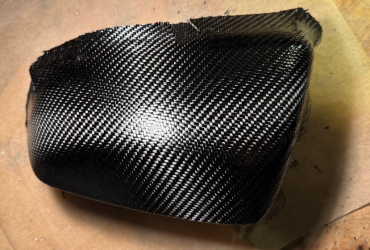

Erste Schicht Harz

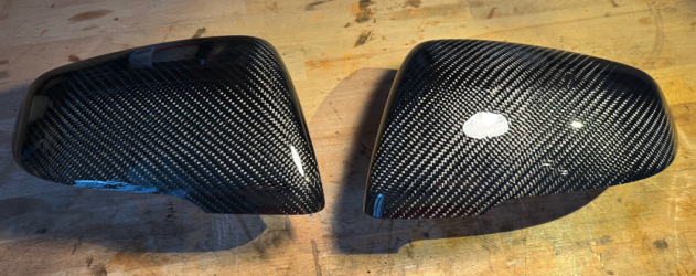

Nach 3 Schichten Epoxy, und nach den zwischenschliff
Letze Schicht Epoxy. Von hier weg werde ich noch einmal zwischenschleifen bis 800-1200er Körnung und dann sind sie fertig für den Klarlack.

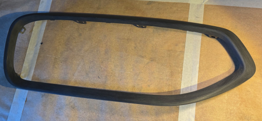

Am WE werden ich dann auch weitermachen mit dem Grill. Hier ist die Matte aufgezogen und mit Sprühkelber fixiert. Hier noch ohne Harz. Die Klammern sind damit die Matte sich festigt durch den Sprühkleber. Die Matten sind leide sehr steif.
