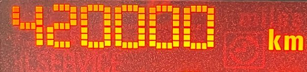

(Fortsetzung von 300.000 km)
So etwa um
herum musste ich leider erstmalig unerklärte Ölverluste von bis zu 1 Liter bei offensichtlich defektem Ölniveausensor bei meinem E85 M54B22 VFL feststellen.
Da ich meinen treuen Wegbegleiter der letzten 20 Jahre auf keinen Fall aufgeben wollte und mein Geld nicht in einen fahrbaren Computer verschwenden will, habe ich mich entschlossen, eine umfangreiche Erneuerung / Instandsetzung meines Z4 vornehmen zu lassen:

So etwa um
