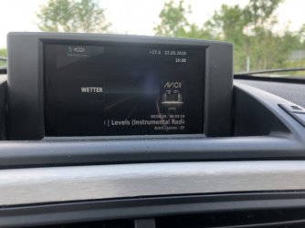

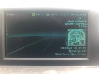

Hier mein aktueller "Homescreen"
Oben links: Uhrzeit (wird vom BMW Bordcomputer geliefert)
rechts neben Uhrzeit: Wassertemperatur (wird per IBus vom Fahrzeug geliefert)
rechts neben der Wassertemperatur: Öltemperatur (wird per ODBC vom Fahrzeug geliefert)
rechts neben Öltemperatur: Außentemperatur (wird vom BMW Bordcomputer geliefert)
rechts neben Außentemperatur: Datum (wird vom BMW Bordcomputer geliefert)
unter Datum: Verbindungsanzeige Bluetooth und WLAN
unter Verbindungsanzeige: Ort, Straße, Höhe (wird vom Navirechner geliefert)
unter Ort: Cover, Abspielzeit, Titel, Interpret (wird vom abgespielten Medium geliefert)

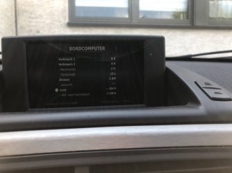

Hier Bordcomputer
Alle Daten werden vom BMW Bordcomputer geliefert. Interaktion, also Reset des Verbrauch 1, Verbrauch 2, etc. über diese Ansicht möglich

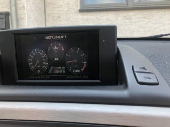

Hier Tachometer
* Einige Bider stammen noch aus der Anfangsphase nach dem Umbau, da hatte ich 4 zu 3 und 16 zu 9 noch nicht im Griff. Natürlich läuft nun alles in 16 zu 9 Bildformat.

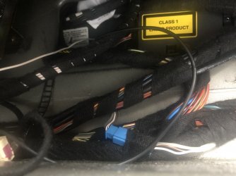

Blick vom Kofferraum auf die Rückwand:
Meine Lösung:
Im oberen Bild ist der CD-Wechsler von hinten, also aus dem Kofferraum zu sehen. Auf dem CD-Wechsler ist ein Kasten mit einem großen gelben Aufkleber zu sehen. Auf der linken Seite des Kastens sind zwei Stecker.
An einem Stecker sind drei Kabel: Strom +, Strom - und IBus.
Am anderen Stecker sind Kabel, kann gerade nicht mehr sagen wie viele und was alles genau. Jedefalls wird an diesem Stecker das Tonsignal eingespeist.
Das untere Bild zeigt meine Lösung. Ich habe mir einen defekten CD-Wechsler besorgt, um diesen als Gehäuse und auch die Buchsen der Stecker zu nutzen.
Auf dem Bild sieht man den leeren CD-Wechsler und den leeren Kasten mit dem gelben Aufkleber auf der Rückseite.
In dem Kasten ist eine Platine, die ist unwichtig, ich habe nur die Buchsen für die Stecker benötigt. @bezerker hat die Buchsen von der Platine entfernt und dann die Kabel die vom Zusatzmodul kommen an die Buchsen gelötet.
Man sieht es auf dem Bild nicht so gut. Der obere weiße Stecker liefert Strom und IBus. Also das was auf dem Schaltplan unten rechts dargestellt ist.
Dies sieht man auf dem Bild fast gar nicht. Am unteren Stecker ist der Ton, wie auf dem Schaltbild oben rechts "Radio BM54, links" angeschlossen.
Jetzt könnte man die beiden Stecker vom vorhandenen CD-Wechsler trennen und an unseren nachgebauten CD-Wechsler anschließen.
Somit sind 6 von 7 Kabeln die vom Zusatzmodul abgehen versorgt und wir haben eine schöne steckbare Lösung.
Das siebte Kabel geht zum TV Modul an den Stecker X18804, Steckplatz 17.
Dies ist eigentlich recht einfach. Mir fehlen jedoch leider die Fachwörter.
Wenn man den Stecker vom TV-Modul trennt, kann man erkennen, dass man diesen Stecker öffnen kann.
Letztendlich hat man den Stecker soweit auseinandergebaut, dass man sehen kann, wie die Kabel in den Stecker "eingepinnt" sind.
Das Kabel wird auf so ein MQS Stecker 10x MQS Quadlock Buchse Stecker Kontakt Set PIN 0,50²-0,75² Fakra | eBay "aufgelegt" und kann dann einfach in den großen Stecker eingepinnt werden.
Der große Stecker wird wieder zusammengebaut und an das TV-Modul angeschlossen.
Hoffe ich habe mich halbwegs verständlich ausgedrückt.
Somit ist das Zusatzmodul am Fahrzeug angeschlossen.
