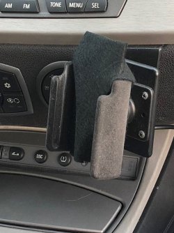

Ausgangslage ist meine Handyhalterung bestehend aus Brodit Pro Clip und passendem passiven Halter für iPhone 6/7/8.
Es gibt zwar fertige Lösungen zu kaufen, aber nichts was mir gefällt bzw. zu meiner Brodit Pro Clip passt.

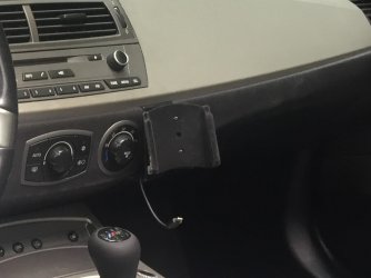

Wer es nicht kennt, ich finde die Halterung sehr gut und so sieht es im Fahrzeug aus:
Da Apple die letzten Jahre nicht so viel an den Geräten verändert hat, passt das iPhone 8 ebefalls in die Halterung für das iPhone 6. Es ist zwar ein wenig "enger" aber es passt eigentlich ganz gut.
Mit dem neuen iPhone könnte ich ja die induktive Ladetechnik nutzen. Im Auto fänd ich das schön, das Ladekabel "verschwindet" nahezu vollständig und das gefriemel mit dem Ladekabel entfällt.
Meine Idee wäre nun eine Spule inkl. Elektronik zu kaufen. Die Spule könnte ich dann auf der vorhandenen Halterung montieren und einfach einen ähnlichen Stoff/Bezug darüber ziehen. Hier eine Spule, die ich für prinzipiell geeignet halten würde:

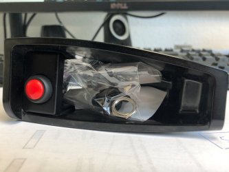

Habe gerade noch einen Schalter gekauft
http://www.ebay.de/itm/382314610501

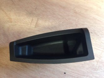

Die Idee ist, das Ladesystem abschalten zu können, der Zigarettenanzünder hat ja wohl Dauerstrom. Zudem möchte ich das Handy ja auch nicht immer laden. Den Schalter würde ich dann am Aschenbecher in das Loch (Was soll da eigentlich rein???) montieren.
Habe ich fast vermutet, ist aber schon was fies, da sammeln sich dann ja die ganze Asche und Tabakreste in dem Loch... Bin ja eh gegen rauchen im Auto.
Sehe grade ich habe auch gar keinen Aschenbecher,nur so einen Einsatz

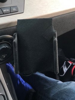

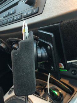

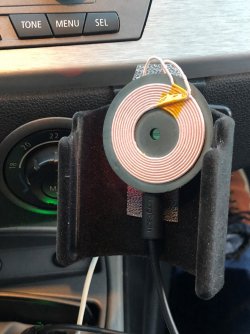

Gerade ging es einen guten Schritt weiter. Die Ladespulen sind heute angekommen. Habe sie jetzt doch nur kurz am Schreibtisch getestet und dachte mir dann, dass alles weitere auch direkt parallel im Auto getestet werden kann.
Habe gerade schnell die Kabel verlegt, das ist soweit schon mal schön und passt alles. Die Ladespule habe ich einfach und schnell mit Klettverschluss an der Handyhalterung befestgt. Das sieht jetzt nicht toll aus, sollte aber halten. Würde jetzt noch schwarzen Filz, am besten ähnlich wie der, der an der Handyhalterung ist, drüberkleben und dann passt das vermutlich und sieht aus besser aus. Blöderweise muss ich die Spule so weit oben befestigen, da das Gegenstück beim iPhone so weit oben ist. Für den oberen Bereich muss ich dann noch was basteln, damit das mit dem Filzüberzug gut aussieht.
Wie gut das Handy geladen wird, werde ich in den nächsten Tagen herausfinden. Werde die Tage mal schwarzen Klebefilz besorgen und meine USB-Ladebuchse wird ja auch noch eintreffen...

Also bin jetzt gerade ca. 1/1,25 Stunden gefahren. Habe dabei Spotify gehört (Bluetooth) und das Display war die ganze Zeit an. Akku war vorher bei ca 60% jetzt gerade ist er bei 85%. Finde ich erstmal OK.
Musik hören via BT und Display an ist das eine - aktive Navigation via GPS zieht ordentlich Strom. Beim iPhone reichen die 1A Adapter zum Erhaltungsladen, nur mit den 2A Geräten wird auch bei Vollast aufgeladen.
Also: weitermachen, tolles Projekt :t
So wieder mal ein kleines Update meine USB-Buchse ist eben angekommen. Dort habe ich einen Port mit 1A und einen mit 2A. Sollte also kein Problem sein.
War eben auch noch mal eine etwas längere Strecke unterwegs und habe die Spule mit meinem normalen KFZ Ladegerät betrieben. Diesmal habe ich die Navigon App zum Navigieren genutzt und dabei per Spotify Musik gehört. Akku wurde während meiner ca 25KM langen Fahrt von 97% auf 100% aufgeladen, denke das ist ebenfalls völlig OK.
Habe im Baumarkt auch etwas schwarzen Filz besorgt, mal sehen ob ich die Spule damit schön abdecken kann...
