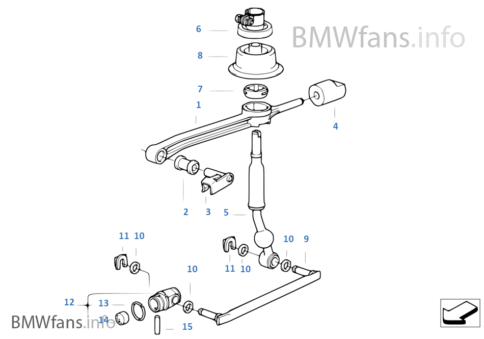

Hallo, habe gerade bei Strongflex die Buchsen fürs Schaltgestänge gesichtet (gibts die schon länger?), hat die schon jemand verbaut und weiß welche es da bei uns braucht? Gibt ja scheinbar verschiedene.
Steht ja eigentlich da , die vordere am Schaltarm oberes Bild passt wegen konisch oder Zyl müsste ich in der garage schauen da liegt noch ein Arm , die hintere in der karosse ist klar .......
Ich könnte mir vorstellen das die getriebe laufgeräusche lauter werden , wie bei den Tonnen lagern 031931a-buchse-schalthebel-stabilisierung-vordere-buchse-sport.jpg
Ah, beim Z3 ist die obere Variante des Schaltarms drin, hätte man ja auch ausm ETK erkennen können. :whistle: Hatte befürchtet es ist die untere Variante. Da haben mich die drei verschiedenen Möglichkeiten des vorderen Lagers verwundert.
Also braucht man 031932A und 031933. :) :-) Da das Fahrwerk eh schon PU hat/kriegt, machen etwas mehr Geräusche vermutlich nix aus.

Berichte mal bitte, wenn du sie eingebaut hast. Die Lager am Schaltgestänge gehören zu den letzten 20 Jahre alten an meinem. Manchmal denke ich, die Führung der Gänge könnte präziser sein. Wie gut kommt man an die ran?
Ich weiß nicht wie gut man ohne Getriebeausbau ran kommt, ich würde es beim Getriebeausbau mit machen. Werde dann berichten. Meine Schaltung ist ziemlich ausgelutscht, nach >260tkm. Hoffe es liegt zum größten Teil auch an ihr.
Du brauchst auch folgende Teile neu:
Position 7
25 11 1 220 600
Position 12
25 11 7 580 281
Ich habe Originalteile verbaut. Das ist mir knackig genug.
Ich hatte das Getriebe für den Umbau sowieso draußen aber beim E36 war das damals ohne Ausbau möglich und ich glaube hier wahrscheinlich auch.
