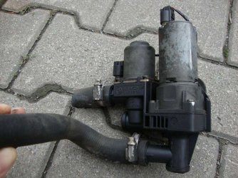

Wenn ich das richtig sehe hat dieser keine. Du kannst aber auch selbst nochmal kontrollieren im Motorraum ob du eine siehst, die findet man meistens recht schnell. Von vorne schauend sitzen die meist auf der rechten Seite an einem Wasserschlauch natürlich.
Sieht so aus normalerweise:
Kannst auch Zündung an machen und die Heizung auf heiß stellen, dann summt die Pumpe leicht. Wenn du nichts siehst, auch kein Pumpengeräusch hörst hat er keine. Laut meiner Info scheint er wirklich keine zu haben.
