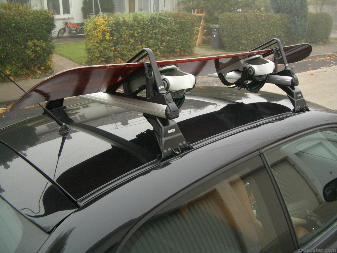

Hi Daniel,
ich hab' mein Snowboard immer so montiert...
Wenn ich ein zweites Brett dazu packen möchte dann bleibt einem nur die Möglichkeit das 2. brett drauf zu packen (natürlich ziegt die Bindung vom 2. Brett dann nach oben).
Ich bin nie wirklich "schnell" damit gefahren hätte aber bei 120km/h kein Bedenken.
Hier noch ein paar Bilder:
http://www.zroadster.com/forum/how_to/28920-e39_bmw_dachtr_ger_modifiziert_f_r_z3qp.html
Gruß,
Cliff

kann mich QP30 anschließen, hab das Board auch so montiert!
Wegen der Geschwindigkeit brauchst keine Angst haben! Bin schon deutlich schneller wie 120km/h gefahren von Salzburg nach München ohne Probs! :M :b

Also ich habe mir nach Anleitung von QP30 den Grundträger gemacht und jetzt einen Ski- bzw. Snowboardhalter über ebay geordert. Such einfach mal nach der Artikelnummer 290186417894.
Dadurch dass der Träger so breit ist gehen locker noch zwei Paar normale Ski neben ein Board.
Die normalen Skihalter von BMW für 3 Paar Ski plus noch einmal ein Standardträger für ein Board sind m.W. nach zu breit, um nebeneinander auf dem etwas gekürzten Grundträger zu passen.
Mit einer kleinen Modifikation, damit der Skihalter auch auf das Profil 200 passt bekommt man damit ziemlich viel an Skiern oder Boards drauf, und sie liegen dazu noch flach
Zum Thema Tempo: mit Skiern oben drauf waren auch Geschwindigkeiten knapp oberhalb von 200 kein Thema. Mit einem Board, das ja dann bei mir flach aufliegt und mit der Schaufel nach unten zeigt (also auf dem Kopf liegt) hätte ich da auch keine Bedenken.

Ich war unterdessen mal bei BMW und habe mir eine Kopie der Bedienungsanleitung des Snowboardträgers "Profil 2000" besorgt. Der Anleitung nach sind zwei Snowboards mit Bindung und gegeneinanderliegenden Schaufel kein Problem.
