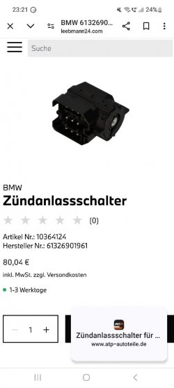

Ich tippe daher auf Anlasser oder Zündanlassschalter. Wie kann ich feststellen, was es davon ist? Kennt jemand die Teilenummer vom Zündanschlassschalter? Finde bei Leebmann nur den Anlasser.

Habe auf Verdacht den ZAS wechseln lassen und seitdem ist Ruhe bzw. er startet nun wieder beim ersten Versuch.
Habe einen ZAS aus dem Zubehör verbauen lassen.
Habe auch letzte Woche tauschen lassen. Nach den Berichten hier ist wahrscheinlich bei einer Serie das MHD abgelaufen :whistle:

Hatte bei meinem genau das gleiche... war der Zündanlassschalter.
Habe den zas auch getauscht, funktioniert wieder alles normal.
