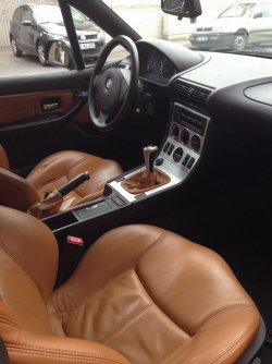

Habe bei mir auch die Seitenwagen verstärken lassen.
Mein Sattler hat die Wangen mit irgendwelchen Metallleisten verstärkt, (welches Metall weiß ich nicht) natürlich gepolstert.
Die Wangen bewegen sich keinen Millimeter und man sitzt perfekt drinnen.
Schön fest aber auch trotzdem noch geschmeidig weich.
