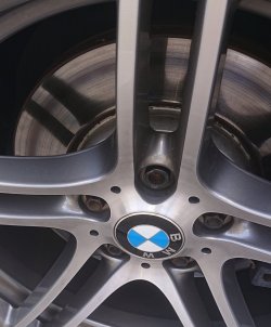

Eig waren die Bremsen vorher wirklich noch gut.. Weiss nicht ob sich die Scheiben überhaupt verzogen haben..Bin auch seit Donnerstag nicht mehr mit dem Auto gefahren.. Meint Ihr das Blau eingebrannte geht wieder weg? Dann würde ich die doch noch was weiter fahren...

Solange die Fuhre noch bremst wie vorher und die Belagstärke groß genug ist, würde ich an den Bremsen gar nichts machen, warum auch? Wegen dem bisschen anlaufen? Wenn man von 260 auf 100 abbremst wird nun mal jede Menge Energie in die Bremsen eingebracht und diese dann entsprechend heiß. Dafür ist sie gemacht. Dass die Scheibe bei höheren Temperaturen anläuft liegt am Stahl und ist normal. Ich kame da nicht auf die Idee etwas zu tauschen, nur wegen der Verfärbung. Wenn die Scheiben krum wären, merkt man das im Pedal oder am Lenkrad beim bremsen. Selbst wenn du jetzt Symptome hast, die zu krummen Scheiben passen würden, würde ich erstmal die restlichen Defekte beheben, die könnten nämlich auch ursächlich sein.

Hast Du mal die Bremsbeläge geprüft? Ist die Scheibe blau, wurden auch die Bremsbeläge stark beansprucht.

Meistens sind die Scheiben nicht krumm. Stattdessen passiert es bei heißer Bremse häufiger, dass Belag auf der Scheibe kleben bleibt, und diese Belagreste auf der Scheibe dann Brummen und Schlaggefühl beim Bremsen hervorrufen. Stellt man das Auto mit wirklich heißer Bremse ab, kann es sogar passieren, dass man einen Abdruck des Bremsbelags auf der Scheibe hat. All das bremst sich aber wieder weg, es kann halt je nach Intensität der Bremsennutzung im Alltag aber schon ein paar hundert km dauern.
