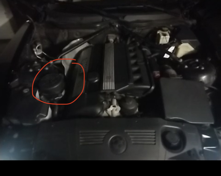

Seit Erwerb des Zettis habe ich bei Kaltstarts, gerade wenn der Z mal länger nicht bewegt wurde ein quietschendes Geräusch. Es dauert immer ein paar Sekunden nach Start bis es auftaucht. Ist mal da und kommt wieder. Wenn der Z warm ist, hört man nichts.
Ich habe das Ganze heute nach 9 Tagen Pause schnell mit dem Handy gefilmt. Dieses Geräusch ist gut wahrzunehmen. Zwei Mechaniker wissen nicht was es sein kann. Man muss doch auf etwas schließen können oder? Nun ja, wer mehr dazu weiß, bitte und gern was dazu schreiben.
Hier das Video:
Das wird die Luftpumpe sein.
im Motorraum links auf dem Video zu sehen bzw. das Lager davon.
Die läuft nur beim Kaltstart

Welches Lager meinst Du?
