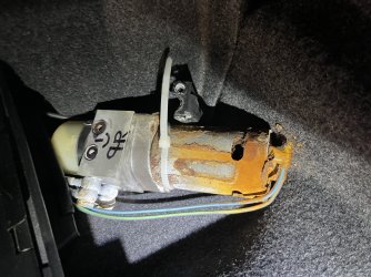

Hallo zusammen!
In den ersten Sekunden quietscht der Verdeckmechanismus beim Öffnen.
Ist da Gefahr im Verzug oder auf was will mich das Geräusch hinweisen?
Die Verdeckpumpe muss bereits mal gePixelrichtert worden sein, zumindest ist sie links im Kofferraum mit einem Smiley drauf. :-)

Ich vermute, die Pumpe ist kurz vor dem Sterben. Nun quietscht sie während des ganzen Bewegungsvorgangs, WD40 macht keinen Unterschied.
Kann man den einen Teil der Pumpe tauschen, ohne an das hydraulische System zu müssen? Also nur den Motor...

Schafft man das als Laie zu tauschen, sonst komm ich nach Hasloch
Ist der Ölstand so ok? (Sorry, keine Ahnung, warum es das Bild dreht.)
