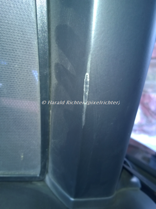

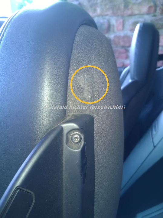

Den Sitz bzw. die Lehne einfach einen Zentimeter nach vorne stehen.
Der Sitz bzw. Lehne scheuert ganz leicht hinten an der Verkleidung, oder beim M-Sitz der obere Teil (Kopfstütze) scheuert am Überrollbügel.
Wenn man etwas aufrechter sitzt, ist das Thema erledigt.
Das war mein erster Gedanke, leider hilft das aber nicht. es scheint wirklich der Sitz selber zu sein.
