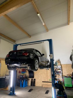

Ich habe hier ein Problem mit meinem Z4M Coupe.

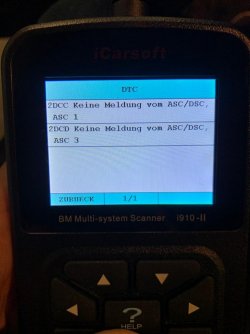

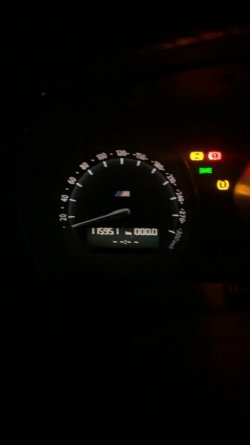

Tacho und Kilometerzähler gehen nicht mehr, inkl Christbaum am Cockpit und Drehzahlbegrenzer bei 6000U/min. Fehleranzeige beim Auslesen ist: Keine Meldung vom ASC1 und ASC3
Könnten hier die Raddrehzahlsonsoren im Eimer sein? Oder irgend ein Taktgeber am Diff?
Bin noch nicht so versiert am Z4, bitte um Hilfe.

Die Tools zum Auslesen "aller Automarken" sind leider für die Katz.
Da hilft erstmal nur, es mit einem vernünftigen Programm auszulesen. Ich habe es selber bewusst mal bei 3 Autos getestet, die Fehler hatten.
Einmal meine Tools und dann das Allerweltdinge meines Nachbarn. Das meines Nachbarn hat nicht nur einige Fehler gar nicht erst gelesen sondern sogar eigene erfunden (oder aber einen real vorhandenen Fehler als einen vollkommen anderen Fehler benannt).
Das wäre also der erste Schritt, das Auto korrekt auszulesen. Kann natürlich sein, dass dann dennoch diese beiden Fehler angezeigt werden, aber dann haste du das schon einmal safe.
