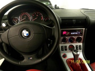

Anbei die Fotos vom Radio.

AW: Radio ausbauen, wie geht das?????
das sieht doch ganz stimmig aus..... Vielen Dank für die Fotos!! :t
