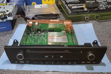

"Leider hat das nachlöten nicht den gewünschten Erfolg gebracht. Bei kälte funktioniert das Radiobedienteil noch immer nicht . Ich werde jetzt die Kondensatoren tauschen und danach berichten."
Ich hatte das selbe Problem das nichts mehr auf Eingaben reagiert hat! Daraufhin habe ich das Radiobedienteil ausgebaut und die Kondensatoren nachgelötet. Auch an einer anderen Stelle habe ich noch etwas nachgelötet, seit dem funktioniert wieder alles!
Und keine Sorge das Radio lässt sich Kinderleicht zerlegen.

Update:
Zum Radiobedienteil ohne Funktion:
Bei meinem E86 Coupe reagierte das Radiobedienteil unter 10 Grad Aussentemperatur nicht mehr. Abhilfe schaffte nur der Austausch gegen ein gebrauchtes Ersatzgerät.
