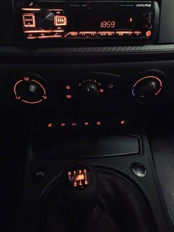

Das geht schon ganz ordentlich (hier das 204er):
Ich hab Anfang des Jahres das Serienradio gegen das Alpine getauscht und möchte die Vorzüge dem alten Business CD gegenüber und dem deutlich besseren Klang nicht mehr missen.

Gibts auch ein Foto auf dem man was erkennen kann wie sich das Radio ins Amaturenbrett einfügt? ;)
So leider ziemlich nichtssagend da man weder der Einbaurahmen, das Lüftungsgitter noch das Amaturenbrett als ganzes erkennbar ist......kann man also nicht beurteilen wie gut das mit der Originaloptik harmoniert.... :O_oo:
🤦‍♂️ Das Bild dient nur zur Darstellung der Beleuchtung (Anpassung eines Alpines auf BMW). Mehr nicht. 😘
