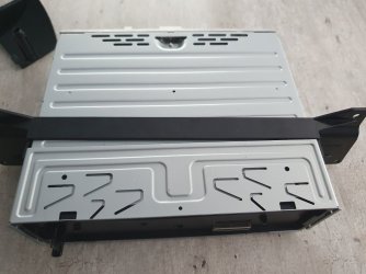

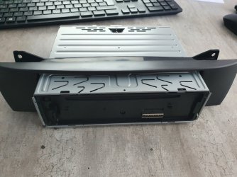

Kann mir einer sagen warum die Blende nicht über das Radii passt? Blende ist bei Amazon bestellt. Weiter als wie auf dem Bild bekomm ich das Radio nicht rein...
Danke euch schon mal!

muss die metall blende nicht vorher draufgemacht werden und dann das schwarze teil?
Welche Metallblende meinst du? Die vom Radio?
auf dem zweiten bild ist doch deine metall blende gleich vorne .
ich bin der meinung damals bei mir muste ich erst die metall blende dran machen ans radio und dann kommt die schwarze zierblende. ?
ist aber auch schon jahre her.
Also die hintere Blende ist aus Plastik und die geht nicht weiter nach vorne in Richtung Hauptblende die man dann im Auto sieht
Ah jetzt hab ich es. Man muss die Metallblende am Radio weg machen...Vielen dank!
Der Blechrahmen / Metallblende am Radio passt schon in den Plastikhalter, ich hab den selben und es ist verdammt eng aber mit würgen würde er passen.
Erst die Metallblende in den Plastik, und dann das Radio einschieben sollte klappen.

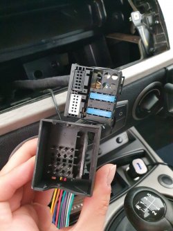

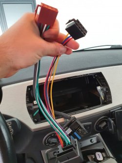

Jetzt geht es weiter...der Adapter passt weder ins neue Radio noch in den Anschluss vom Auto...gibt es hier auch eine Anleitung oder ist der Adapter dann falsch?

Das Adapterkabel ist schon richtig, was fehlt ist das Kabel das beim neuen Radio dabei gewesen sein muss.
