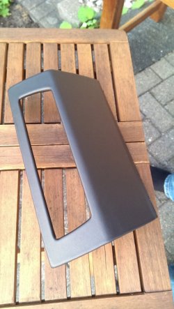

ich habe mich mal daran gemacht, die Plastikblende des Radios zu beledern. Es hat mich schon lange gestört, dass es das einzig größere Plastikteil bei mir ist. Sonst ist auch alles beledert (I-Tafel, Türverkleidungen, Mittelkonsole usw. ) Ich habe das Pure Balance Interieur.
Hier das Ergebnis:
index.php
index.php

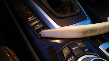

Die Radioblende bekommt man leicht mit folgendem Werkzeug (Spezial BMW) ausgeklipst. Im Prinzip ist es ein Silikonkeil, mit dem man leicht hinter die Blende gleitet. Die Blende habe ich mir vom Freundlichen ausklipsen lassen.
index.php

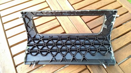

Dann habe ich die Seiten und den Radioausschnitt mit dem Dremel abgeschliffen. In etwa die Dicke des Leders.
Dann habe ich die Fläche der Blende etwas mit Schleifpapier angeraut, damit der KLeber besser haftet.

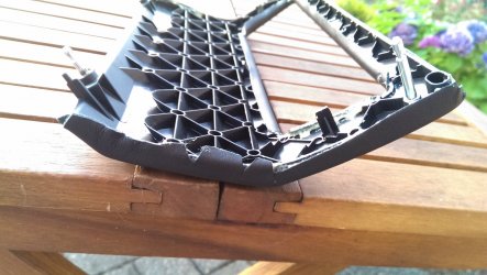

Dann mit Pattex Classic und Pinsel Stück für Stück das Leder festgeklebt. Ab und zu mit nem Fön nachgeholfen, wo man das Leder etwas "ziehen" muss. Zum Beispiel um die Ecken. An den Ecken und Radien des Ausschnittes habe ich einen Keil im Radius herausgeschnitten, da man sonst keine "Kofferecke" beledern kann.
index.php
index.php
Anschließend habe ich das überstehende Leder sauber abgeschnitten. Es darf kein Überstand mehr da sein, da das Radio sonst nicht sauber eingebettet wird.
