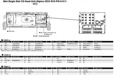

Hat jemand eine Ahnung, welcher PIN beim Business CD für die Stummschaltung ist? Ich habe am Wochenende eine Siemens HKW-600 eingebaut, und das Mutekabel hängt noch etwas nutzlos rum.

Alles mir der Ruhe......du fragst ja ncht gerade nach einer Reifendimension.. ;)
Der Pin ist nicht belegt, es ist der Anschluss neben dem Weiss/Roten Kabel (Schwarzes Kabel auf dem Bild)
Du brauchst einen Iso-Stecker einsatz um den Pin zu belegen.

DANK Dir Massimo, sogar mit Bild :t !

pin 10... same as a Mini headunit
