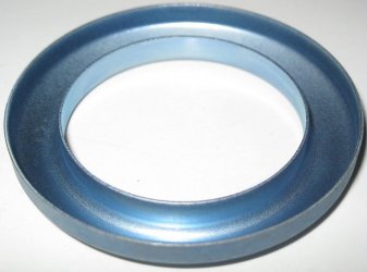

Ich will das Thema gerade nochmal hoch holen, weil ich bei mir die Radlager vielleicht auch prophylaktisch tauschen will. Was mir in den diversen Videos oder Berichten fehlt, ist allerdings #02 (31206777788) Radlagerung - BMW Z3 E36 Z3 3.0i Roadster (CN51) - BMW Ersatzteile - leebmann24.de hier. Hat davon mal jemand ein Foto? Ich nehme an das ist ein separates Teil und nicht ins neue Lager integriert? Gerade bei den Videos sehe ich nie etwas von einem separaten Teil hinter dem Lager.
Das ist eine Staubschutzkappe aus dünnem Blech. Gehört nicht zum Lager dazu und steckt eigentlich immer am Achsschenkel.
Foto hast du nicht zufällig? Vielleicht aus einem Video bei Youtube oder so. Scheinbar übersehe ich es da immer oder erwarte durch die Explosionszeichnung etwas anderes. &:
