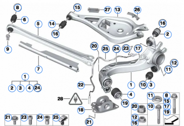

Hallo Markus muss die Abgasanlage wirklich raus damit hätte ich nicht gerechnet alles andere dachte ich mir schon. Auspresswerkzeug und und Abzieher habe ich, was muss denn am Hinteren Radträger gelöst werden?

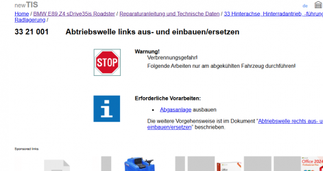

Kann dir nur sagen was im Tis steht und laut Tis muss die Abgasanlage für den Ausbau der Antriebswelle entfernt werden.
