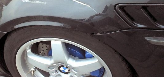

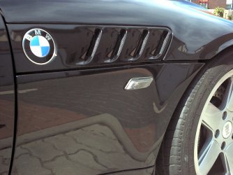

Habe ich mit dem Kunststoffhammer selber gemacht.
Hier ein Bild (u.a. von einem Unfallschaden), wo man die umgelegte Kante sehen kann.

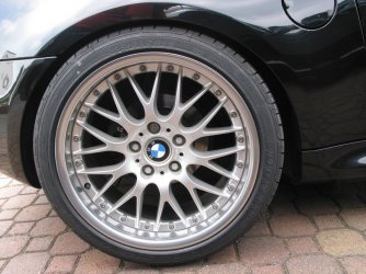

die vorderen radläufe (also die motorhaube) beim z3 ziehen ist alles andere als einfach und ergibig. meine sind gezogen. aber vom profi!
1: an der Innenseite der Haube die Dichtnaht entfernen (geht am besten mit einem Hammer und einer sehr spitzen Metallspachtel)
2: Motorhaubenkante von innen langsam und sauber herraustreiben, außen am blech mit einem metallklotz gegenhalten damit nichts schief wird
3: wenn die haube die gewünschte stellung hat hast du einen ganz hässlichen knick in der abschlusskante. grund: du kannst die haube unmöglich ganz oben an der abschlusskante ausstellen weil dort das blech innen noch abgedeckt ist. die entstandene kante mit spachtel auffüllen ( das sollte jemand machen der ein wirklich gutes flächengefühl beim spachteln hat) und das ganze somit wieder in originalook bringen.
4: haube neu lackieren, innendichtnähte neu machen, innen nachlackieren

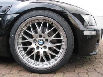

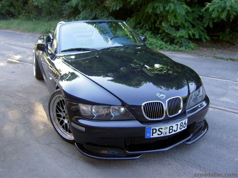

ich fahre vorne jetzt 8.5x18 et 27 mit 225/35 und das bei extremer tieferlegung. es ist freigängig, aber, wunder darf man sich bei der haube nicht erwarten. wer es übertreibt und zuviel zieht bekommt keine schönen abschlüsse zur frontstoßstange und zum kotflügel mehr hin!
Edit: SO schauts: http://www.zroadster.com/galerie/data/2/Forum19.jpg
wie gesagt, es war mir wichtig dass es danach nicht verbastelt sondern wie original vom radkantenverlauf aussieht!

ich hatte mir schon so eine Optik wie bei Bigracer vorgestellt. Auf deinen Fotos sieht man fast nichts. Ich fahre jetzt 8,5X17 Et13 mit 215/40/17 und Radmitte Kotflügel 325mm.
Mir geht es beim ausstellen der Kotflügel sekundär auch um das Maß Radmitte Kotflügel. Je nach Ausstellung kann man da sicher einen Zentimeter gewinnen.

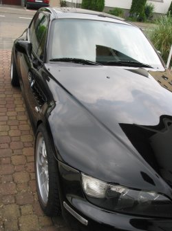

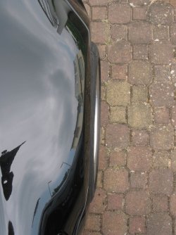

Einer gezogenen Haube darf man es nicht ansehen, dass sie gezogen ist.
D.h. die ursprünglichen Konturen und Kanten müssen erhalten bleiben, sonst ist das ....b:
Wie eine solche fachmännische Arbeit ausschaut, kann man an meinem Coupe sehen.
Hinten wurde nix gezogen, nur umgebörtelt.

Sorry wenn ich das jetzt mal so sage aber das sieht zum
aus,
in etwa so wie in den 80zigern, da klebte man sich sowas aus GFK an die Kotflügel. Aber was soll´s, Geschmäker sind halt verschieden.
