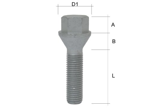

What ?!? Also die Fläche "B" hat einen unterschiedlichen Kegelwinkel oder meinst du nur die Länge vom Gewinde "L" ? Im Gutachten der Felgen steht was für eine Radschraube verwendet werden muss. Der Kegelwinkel muss zur Felge passen.
Die original BMW Radschrauben sind bei den e89 Z4 Felgen alle gleich : M12 x 1,5 / (B) Kegelwinkel = 60°/ (L) Schaftlänge = 27mm / (D1) Schlüsselweite vom Werkzeug = 17er Nuss
In Kombination mit Distanzscheiben addiert man einfach die Dicke der Scheibe zu der Schaftlänge (L) und rundet auf die nächstmögliche Größe auf.
Beispiel: Original 27mm + 10mm für die Distanzscheibe = 37mm + 3mm aufrunden weil es oft nur 40mm Schrauben gibt.

Ich habe unseren HiJack so verstanden, dass der Konus weniger hoch ist, auf Deiner Abbildung hiesse das, dass "B" kleiner wird.

Die dabei mitgelieferten Schrauben haben einen kürzeren Kegelbund (auf der Zeichnung mit B ausgewiesen) als die orginalen schwarzen Schrauben von den orginalen Feldgen des Fahrzeuges. Sorry ich weiß nicht was daran undeutlich beschrieben ist.
Wenn damit ausschließlich die Gewindelänge (L) gemeint ist macht es nichts wenn diese etwas länger ist als beim Original (27mm). Selbst wenn es 5mm mehr sind sollte es keine Probleme geben. Kürzer als 25mm sollte es aber nicht sein.
Wie du siehst gibt jeder etwas unterschiedliche Werte an und ich würde sagen alles zwischen 25mm und 28mm ist normal.
