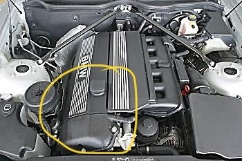

war gerade ein bisschen spazieren fahren und mir ist dabei aufgefallen, dass mein Motor komische Geräusche von sich gibt.
Ist ein 3.0i BJ 2005.
Und zwar hört (und spührt) man aus dem gelb eingekreisten Bereich ein deutliches Rasseln ab ca. 2000U/Min.

Ich würde stark auf VANOS tippen. Wenn's rasselt, ist das bei BMW fast immer die VANOS. Du wärest nicht der erste, dem das passiert. Darüber gibts hier auch einen Ellenlange Thread. SuFu lässt grüßen..

Klingt nach dem Rasseln, welches auch gern mal nach Drifttrainings bei fast allen Z4 aufgetreten ist ... wir waren der Meinung, dass das eine Ölunterversorgung der Hydrostößel aufgrund zu heißem Öls sei - nicht dramatisch, geht ja wieder weg und offenbar ohne Langzeitschäden (mein Rasseln ist schon knapp 300 tkm her), daher würde ich mir darum kaum Sorgen machen.

Das ist mein rasseln, ich vergaß allerdings zu erwähnen das es bei mir aus dem Bereich Zylinder 5/6 AuslassSeite kommt.

Klingt nach Vanos....am besten mal das Rassel per Video aufzeichnen. Steuerkette klingt anders als Vanos. Hydros klingen leicht anders als Vanos. Vanos kann man schön orten, wenn bei ca. 2000 U/min das Rasseln hörbar einsetzt.
