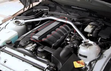

Ich habe das selbe Geräusch. Mach mal die Abdeckung über den Kraftstoffinjektoren weg und hör genau hin. Als Hilfsmittel nehm ich immer einen Schraubendreher. Das Kunstoffende ans Ohr halten und das andere Ende an das Bauteil welches du hören möchtest.
Ich bin mir ziemlich sicher, dass es diese sein müssten. Da diese immer zu hören sind und sich wie eine Nähmaschine anhören. Frequenz steigt und fällt mit der Drehzahl.
Grüsse Mad
