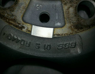

Schaut euch folgende Bilder mal an. Legt besonderen Augenmerk auf den BBS Schriftzug im Inneren der Felge.
Was meint ihr? Original oder nicht?

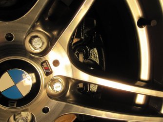

Dann müsste sich eine Vertiefung für den M-Button finden.

Da ist keine Fläche für den M-Aufkleber vorgesehen.

die M haben diese Ausbuchtung!

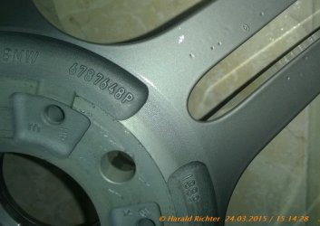

Schaut doch mal mein 2. Foto, der Felgenauschnitt von hinten, an. Das ist doch genau deine genannte Nummer, hinten 648 und dann noch das P für Perfomance.
ET steht auch aufm Foto ET39, in diesem Fall IS39.

Ich muss ja auch gestehen, dass die Teilenummer auf einem ganz anderen "Untergrund" eingaviert ist, als bei dem Vergleichsbild.
Und trotzdem BBS beide Felgen herstellt, ist die Prägung (Schriftart) von BBS auf der Originalen anders. Leicht kursiv. Und bei der Kleinanzeige ist BBS mit den selben Lettern gedruckt, wie der Rest der Prägungen.
...ich glaube dabei handelt es sich um ein Fake.

Also rein von den ganzen Gussmarken passt das schon das es originale BBS sind. Sowas gibts bei den Fakes nicht. Evtl. sind es Ausschuss oder sind vom Werksverkauf, deshalb kein Schriftzug oder aber doch schonmal neu überarbeitet.
