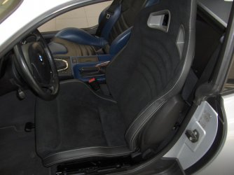

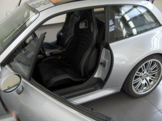

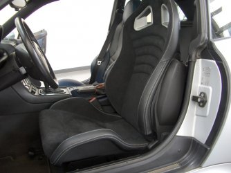

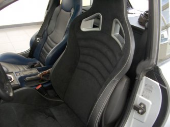

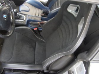

Hello! Ich bin der erwähnte Freund ;)....
Habe mich voriges Jahr auch sehr intensiv mit diesem Thema beschäftigt & die Sitze damals Mal probehalber in mein MQP reingestellt um zu testen ob es geht. (letztendlich aber nicht fix eingebaut, da ich das MQP dann doch verkauft habe)
Plug & Play-Projekt ist das keines, aber mit Geduld und der Möglichkeit sich selbst entsprechende Adapterschienen zu bauen geht es sich aus.....allerdings gibt es da wirklich nicht einen cm zu verschenken ....
Weiters musst Du halt auch die Steckergeschichte berücksichtigen (Airbagerkennung, Sitzheizung......)....
Ich hab die Sitze bis vor 2 Wochen (in Summe ca. 6t km) in meinem 130i verbaut gehabt, den ich gerade verkauft habe (da war der Einbau eine Sache von ca. 10 Min pro Sitz! (4 Schrauben raus, Stecker abstecken, Sitz raus , Sitz rein, Stecker anstecken, 4 Schrauben anschrauben, fertig!)
Ich messe Dir gerne sämtliche Breiten, etc. ab, werd aber erst am Nachmittag dazu kommen!
LG
Robert

AW: Reaos im ZQP
Hallo Robert ... ich danke dir schon mal für die Infos ...
die Abmessungen wären super super gut ;-)
Eine Frage hab ich jetzt aber spontan, bei deinen Bildern:
Der Sitz sieht irgendwie "hoch" aus, so wie er da drin steht ... hattest du da schon einen Unterbau drunter ?
Das Problem dass ich habe ( warum ich auch auf Sitzsuche bin ), ist dass ich 190cm groß bin und der Sitz auf keinen fall höher sein darf, als der Seriensitz.
Ich danke dir schon mal für deine Hilfe :-)

AW: Reaos im ZQP
ich denke das Problem ist weniger die Tiefe als die Möglichkeit weit genug nach hinten zu fahren, da der Sitz sicherlich etwas früher ansteht als der Originalsitz......
ich glaube auch wenn ich dir da diverse Abmessungen schicke hilft Dir das nicht wirklich.....das weisst du erst wenn die Sitze drinnen sind...
mit 190cm würd ich mir das nochmals gut überlegen......
Wie gesagt: reinbringen tust Du sie sicherlich, aber für die Konsolen solltest Du auf jeden Fall entweder einen Metallbearbeiter an der Hand haben, der nicht jeden Handgriff berechnet wenn Du selbst nicht über entsprechende Bearbeitungsmöglichkeiten verfügst.
Liebe Grüße aus Wien!
Robert
