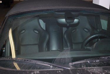

Am Wochenende haben wir (LordElektro und ich) endlich die Recaro Pole Position in meinen Z4 eingebaut...
Bis auf die Tatsache, das man wenig Platz für die Montage hat und teilweise blind die Schrauben reinfummeln muss, gab es erstaunlich wenig Probleme.
Nachfolgend ein paar Bilder...

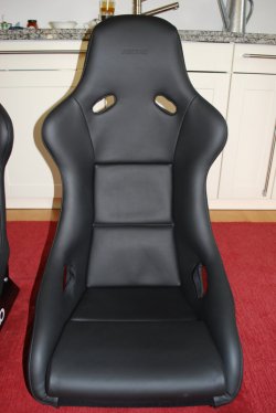

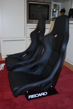

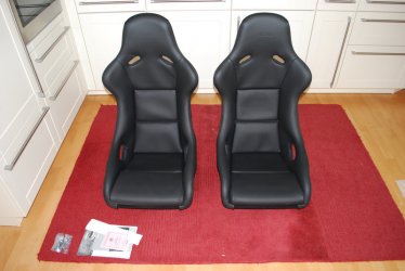

Ende Januar kamen die Sitze an; bestellt wurden sie am 19. Dezember. Wenn man die Recaro-Werksferien mit einrechnet, kann man da nicht meckern...
Leder schwarz mit schwarzen Stahl-Adaptern

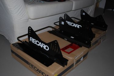

Eine Woche später waren die Konsolen (BMW E46 Fahrer- und Beifahrerseite) da.
Auch bestellt am 19. Dezember

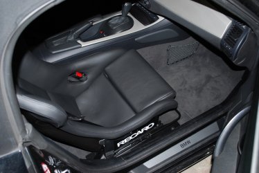

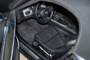

Und schliesslich wurden die Sitze vergangenen Samstag eingebaut, hat ca. 4 Stunden gedauert (die Konsolen habe ich schon vorher zusammengesteckt).
Etwas fummelig war auch, den Stecker der Seriensitze abzubekommen, da man auch hier praktisch blind arbeiten muss...
Aber schliesslich hats doch noch geklappt :9
