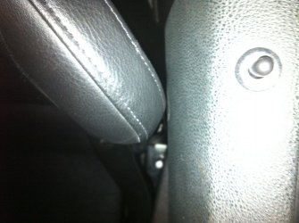

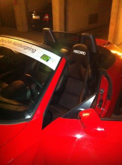

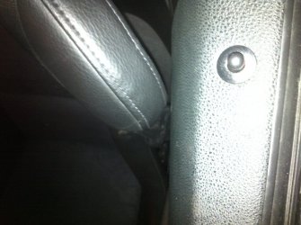

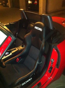

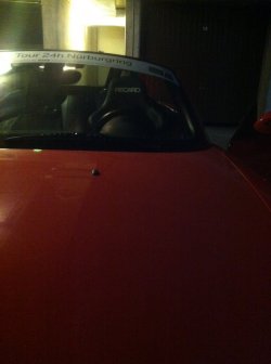

Leute ich habe es geschafft :idea:, habe heute den Sitz endlich so rein bekommen das nichts ansteht egal ob man ganz vorne hockt oder hinten :D, ist zwar Knapp aber es geht.
Ich hab zwar heute nur den Fahrersitz eingebaut aber der zweite ist ja nach dem selben Prinzip.

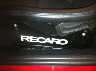

Die Lösung war, an der Befestigung hinten Links (Fahrersitz) eine Mutter von ca. 1cm breite unter zu legen und einfach eine Längere Schraube zu nehmen und die folgende Sitzeinstellung (siehe Bild):g <== nach 4 Stunden bin ich auf die Lösung gekommen nachdem ich es mit biegen, Beilagscheiben usw. probiert hatte. &:
Der Sitz steht nun auch vollkommen gerade, versteh ich zwar nicht aber ist ja egal, wie es aussieht ist die Befestigung auf der äußeren Seite jeweils etwas tiefer als die am Tunnel und somit gleicht sich dass aus.
Hier noch die Bilder dazu, hoffe es klappt heute mit dem hochladen der Bilder und sry für die schlechte Qualität, die Bilder wurden mit dem I Phone gemacht.
