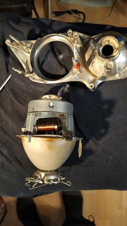

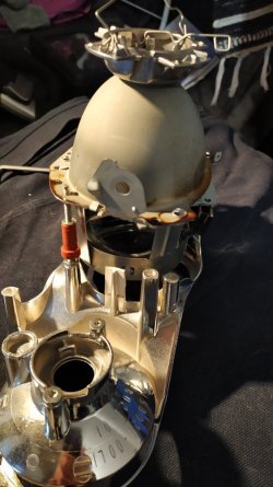

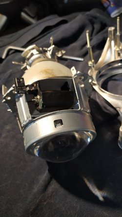

Scheinwerfer ausbauen und Xenonlinse demontieren und checken wo es hakt, sind nur vier Muttern!
IMG_20201025_095330-1687x2999.jpgIMG_20201025_095418-1687x2999.jpgIMG_20201025_095324-1125x2000.jpg
