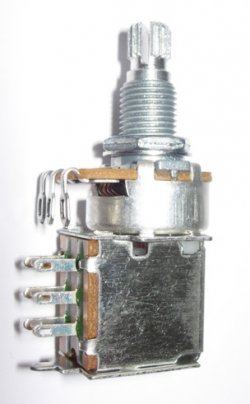

Nachtrag: Da der Knopf ja auch gedrückt werden kann, sind im Falle Poti natürlich noch (mindestens zwei) zusätzliche Anschlüsse für den Schalter zu erwarten. Ich füge mal Bildchen von typischen Potis bei. Einmal ohne Schalter:
und einmal mit Schalter (hier ein zweipoliger Umschalter):
