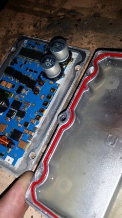

tja langer rede kurzer Sinn... habe heute meinen Tag damit verbracht die Scheinwerfer wieder auf Vordermann zu bringen... ein Steuergerät defekt und ausgetauscht, das andere komplett abgesoffen aber funktioniert nun wieder tadellos :)
