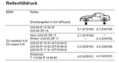

Hi there,
Also laut Anleitung: 2.1bar/2.4bar
Aber als ich mein Coupé vor sechs Wochen gekauft habe waren Vorne 2.2bar und hinten 2.6bar drin. Ich erwähne das nur weil der Vorbesitzer Rennfahrer ist (LeMan 24h usw.).
