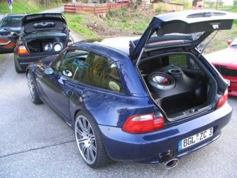

Also die Front-Lautsprecher und Hochtöner sind von Andrian Audio A130 Tiefmitteltöner + A25.g Hochtöner. Der Höchtöner sitzt in einen schwenkbaren und komplett auszurichtendenGehäuse. Die Abdeckung im Fußbereich wurde entfernt, damit man immer sieht wie die Lautsprecher spielen. Das ganze wird von AMA Stereo 50 MK 2 betrieben. Kenner wissen, dass es die beste Klang Endstufe ist die jemals gebaut wurde. Klingt einfach Traumhaft mit den Frontsystem.
Der Subwoofer ist von Phase Linear und zwar der Aliante 10. Einer der besten Klang Subwoofer die es zu kaufen gibt. Ihn steht ein geschloßenes Gehäuse von etwa 13Liter zur verfügung und wird Angetrieben wird er von einer Digitalen Emphaser Endstufe.
Als Hecksystem wurde ein 13cm System von Emphaser verbaut, was aber nur ganz leise mitläuft, für den Raumklang.
Center-Speaker ist von Radical Audio. Ist die Referenz Marke von ACR.

der umbau sieht schon sehr schön aus und Gehäuse ist gut bezogen. Die Lösung für den Car-PC finde ich auch sehr gut! Schön sauber eingepasster Monitor.
Nur ein kleiner Tip zum Bass....Die 13 Liter sind für diesen Subwoofer eindeutig zu wenig, ich habe mal den Frequenzgang simuliert, ab 80 Hz spielt er eindeutig ungenau, sprich das Volumen reicht nicht aus. Ideal für diesen Subwoofer ist ein Gehäuse von 25-35 Liter geschlossen. Bassrefelx dürfte ab 35-40 Liter sinn machen. Wobei der Subwoofer nicht viel Unterschied macht und ab 25 Liter geschlossen sehr sauber und gut spielt. Ist schon ein schönes Teil. Aber lange nicht "Referenz"

Leider mehr als 13Liter sind nicht drin. Hätte auch lieber gern das doppelte. Geht aber leider nicht, da ich vom Kofferraum keinen Platz verlieren wollte. Der Subwoofer ist übrigens bei 75Herz getrennt.

Hier mal die Gehäuse-Berechnung des Subwoofers mit Parameter vom Hersteller:
