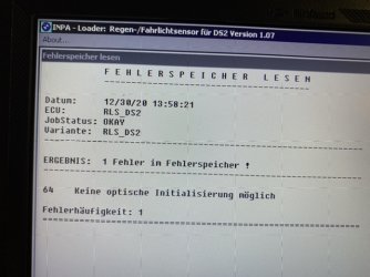

Nun wurde eine neue Scheibe verbaut, leider geht der Regensensor immer noch nicht. Auf der Stellung Interwall wischt er 1x wenn man die Stellung erhöht, sonst nicht. Bei BMW wurde gerade kontrolliert, ob er angeschlossen ist. Ist er. Zum Auslesen hatten die keine Zeit. Habe ich dann gemacht.

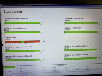

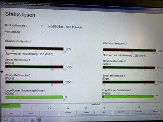

Folgende Screenshots vom Auslesen, Regensensor defekt?
F6 Initialisieren habe ich probiert.
Habe auch die Batterie mal 15min getrennt.
Beides ohne Erfolg.
Gibt es noch was, das ich probieren kann?
