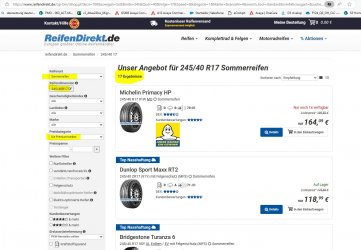

ich bekomme 17 Reifen in 245 40 17 bei Reifendirekt zur Auswahl, und das nur bei der Auswahl "Die Premiummarken"
