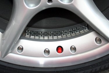

ich habe heute mal eine Frage zu den Reifengewichten, die mir mein Reifenhändler auf's Auge resp. auf die Felge gedrückt hat. Meine alten Bridgstone-RFT's waren nämlich "auf", und seit MI fahre ich Bridgestone-Non-RFT's gleicher Größe. So weit - so gut.
Was mir aber nicht gefällt: Er hat nämlich mit 12, 13, 14 und 16 cm langen (!) "Gewichtsketten" meine 108er Felgen optisch ziemlich verschandelt - jedenfalls gefällt es mir überhaupt nicht. Erinnert mich ein wenig an die Zahnspangen meiner Kinder vor 10 Jahren... Nun frage ich mich, ob das nicht hätte auch anders gelöst werden können? Z.B.
  • hätte der Monteur sich doch auch die Arbeit machen können, den Reifen auf der Felge noch einmal zu drehen. Oder nicht? Ist natürlich mehr Arbeit!
  • Ich weiß, dass Bleigewichte nicht mehr verwendet werden, aber gibt es nicht auch schwerere, so dass man weniger Einzelgwichte benötigt? Gibt es andere Alternativen?
Bevor ich bei der Firma auf die Sahne haue, wüsste ich gerne, welche Erfahrungen Ihr in letzter Zeit so gemacht habt? Sieht das bei Euch auch so aus? Habe mal ein Bild angehängt!
Zum Reifen selbst kann ich übrigens noch nicht viel sagen. Auf den ersten km war's wie Schmierseife. Und selbst nach über 200 km Eifeltour gestern bin ich noch weit vom Gripniveau des alten Reifens entfernt. Ich hoffe, das gibt sich noch!
Über Eure Antworten/Erfahrungen freue ich mich!

guck mal ob auf dem Reifen an der Karkasse ( Seitenwand) ein roter oder gelber Punkt ist?? Dieser müsste dann am Ventil sitzen! Hintergrund der Sache ist, das die Reifen auf so ner art waagerecht Wuchtmaschine gewogen werden und der schwerste Punkt markiert wird und da die Felge an dem Punkt am leichtesten ist legt man diese Punkte übereinander um Gewicht zu sparen!

Normalerweise hätte der Monteur den Reifen einfach etwas drehen müssen, und die Sache wäre mit deutlich weniger Klebegewichten über die Bühne gegangen.
Ich würde einfach mal versuchen es nachbessern zu lassen - und beim nächsten Reifenwechsel einem anderen Händler 'ne Chance geben... :M

Das mit den Farbpunkten am Reifen ist etwas tricky, der Monteur sollte es aber wissen:
Es gibt gelbe und rote Punkte, einer bezeichnet die leichteste Stelle und einer die schwerste. Es ist aber immer nur einer auf dem Reifen.
Hat Dein Monteur nun eine "Schwerster Punkt"-Markierung mit dem Ventil zur Deckung gebracht, brauchts halt mehr Gewicht zum ausgleichen.
Ich muß mal schauen, ob ich die Punkteerklärung noch irgendwo finde.

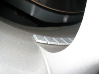

Schreibt doch mal bitte wieviel Gramm da jeweils hängen. Und gern auch die Position: Von außen auf die Felge schauen und dann im Uhrzeigersinn die Gradzahl abschätzen.
Ich hab beim Wechsel auf die Sommeräder auhc mal grob geschaut - hab max. 30 Gramm an einer Stelle sitzen (Position weiß ich nicht genau, aber nie am Ventil, eher gegenüber - Metallventile).

Genau! Das ist das sog. "matchen". Damit legt man die schwersten Punkte von Reifen und Felge gegenüber. Somit wird weniger Wuchtgewicht benötigt.

ich war heute abend kurz vor Feierabend nochmal beim "Reifenmenschen" und habe ganz vorsichtig versucht 'rüberzubringen, dass ich diesmal nicht zufrieden bin!
Dass jemand "aus purem Spaß" und "aus reiner Freude am Fahren" ein Auto fährt und dann auch noch (wie wir) nur im Sommer und bei schönem Wetter, wollte ihm einfach nicht einleuchten... :a Die Optik spiele doch überhaupt keine Rolle - Meine Antwort: "Bei dem Auto schon!" Ich nehme an, er hat anschließend seinem Kollegen eine Story derart "..ich hatte da grad' einen bescheuerten Kunden..." erzählt... Sei's drum.
Seine Auskunft: Daran könne man nichts machen! Man könne zwar die Gewichte weiter in die Felgenmitte schieben, aber dann würden es noch mehr Gewichte. Hülfe also auch nicht wirklich! b:
Immerhin hat er mir letztendlich zugesagt, es beim Reifen mit dem "16 cm Zink-Zaun" mal mit einem "Optimierungsprogramm" auszuprobieren. Und danach könne er sagen, ob sich da "noch was machen lässt".
