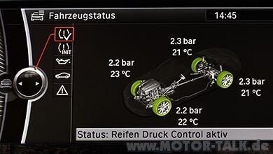

Aloha Community,
laut FIN-Decoder hat mein Fahrzeug die oben genannte RDC (SA2VB)
Grundsätzlich müsste es im iDrive also wie folgt aussehen:
Neben einem grünen Rad, müssten auch Temperatur und Druck angezeigt werden.
Bei mir ist es aber jeweils nur ein grünes Rad.
Wie sieht das bei euch aus?
Hinweis: Laut BMW wurde RDC beim Z4 ab 03/2014 verbaut.
PS: Ich wünschte ich hätte diesen Mist nicht. Jeder neue Radsatz verteuert sich nur unnötig damit...

Der E89 kann die Drücke nicht anzeigen
Aber es müssen halt Sensoren verbaut werden da in jedem Radkasten ein Empfänger sitzt
Ist kein Sensor verbaut, dann gibt es die permanente Fehlermeldung RDC ausgefallen
Ja super, ich darf für hunderte Euro Sensoren in die Felge bauen lassen und das Ergebnis ist, mir werden grüne Reifen im System angezeigt.
Wow.

Bist Du sicher Andre ,macht er das nicht über die Drehzahlfühler vom ABS
LG Andreas
Nein, dass war bis 2/2014 so
Ab Produktion 3/2014 wurde es auf die Sensoren umgestellt
Vollkommen sinnlos da beim E89 softwaretechnisch die Drücke nicht angezeigt werden können!!!
Einziger Vorteil der Umstellung ist dass das neue System einen Druckverlust schon eher anzeigt als das alte System über den ABS-Drehradsensor
LG Andreas
Ich hatte beim Alpina D5 (12/2014) auch nur die grünen Reifen. Das ließ sich durch eine Kodierung beheben. Mittlerweile sehe ich Druck und Temperatur.
Das kann ich Dir nicht sagen, es gibt doch genügend Coder Listen hier.
Beim F ist es der Code hier: HU_CIC 3001 RDC_SAFETY aktiv nicht_aktiv Add Tire Pressure and Individual Tire Temperature to the TPMS Display (Quelle: http://f30.bimmerpost.com/forums/showthread.php?t=1020138).
Ob es den beim E89 gibt, weiß ich nicht.
Danke für die Recherche.
Eventuell kann ein findiger Coder mal prüfen, ob das auch bei uns geht.
Dann wäre das System ja nicht vollkommen sinnlos... :thumbsdown:
