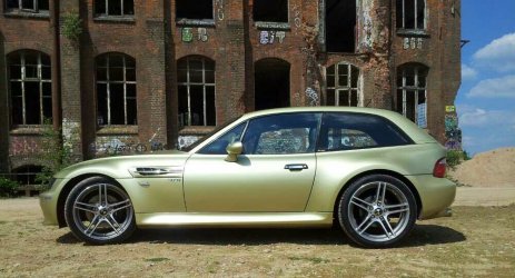

Ja... bei entsprechender Tieferlegung per Gewindefahrwerk landet man beim AG Z3 schnell bei Sturzwerten von 3,5° - 4°.
Ich habe dem mit dem Umbau der HA entgegengewirkt und bin nun bei ~2,2° (Hab das Protokoll gerade nicht zur Hand). Keine extreme show&shine-Tiefe, genaue Werte kann ich hierbei aber nicht liefern. Zur Haltbarkeit kann ich blos schreiben, dass es nach ca. 50 Runden Nordschleife und 5000 KM Landstraße tadellos hält.
Hier steht er leicht abschüssig, also hinten evtl. minimal tiefer als völlig waagerecht stehend...ist aber zu vernachlässigen, denke ich...
@Trommler84 Kann es sein, dass der Z mal verkauft wurde in der Umgebung Reinheim?
Ansonsten siehts echt "fett" aus. 2,2° sind okay, beim Z4 schaffst du mit Tieferlegung dann auch nicht wirklich weniger, vielleicht 2,0°. Damit kann ich/man aber eigentlich ganz gut leben. In Richtung 3° und mehr ist einfach zu viel.
