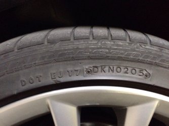

Hier ein Bild vom anderen Reifen mit DOT Nummer:

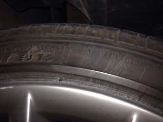

Und hier der Reifen ohne DOT Nummer:
Es sind Bridgestone Potenza RE 040
Die DOT steht manchmal auch auf der anderen, hier der inneren Seite.
Auf dem ersten Bild ist die DOT Kennzeichnung zu sehen.
KW 2, 2005
Die letzten 4 Zeichen ist das Produktionsdatum, die Buchstaben davor ist der Herstellercode.
Gerade japanische Hersteller nutzen auch schon mal das Digit System, z.B. Toyo. Da sind dann meist nur Buchstaben und keine Zahlen zu sehen.
http://toyotires.com/tires-101/how-to-read-a-tire-sidewall
Jeder Reifen hat eine DOT Nummer. Ist gesetzlich vorgeschrieben. Also mal weiter suchen....
