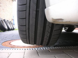

lass Dich für den 17.04. in meine Gruppe stecken, dann bleibste mal direkt hinter mir. Falls ich Dir ein Stück davon fahren kann, ist diese Kombination gar nicht soo schlecht :M
Ich hab vorne die GT und hinten die Maxx ... interessanterweise sind die vorderen nicht laufrichtungsgebunden, jedoch Inside/Outside-Abhängig. Hinten jedoch laufrichtungsgebunden. Vom Prinzip her auch gar nicht so verkehrt die Vorderräder auf Querkräfte zu optimieren und die Hinterräder auf Längskräfte :t
... jedoch beides ZR. Da Y die ZR übertrifft, kannste auch Y fahren.

hi
danke für die bilder!
ich werde jetzt nach rücksprache von dunlop und meinem reifen dealer wohl die die normalen maxx mir der ZR freigabe nehmen! weil ZR ist wohl = W also = 270 + 20 kmh reserve! was ja locker ausreicht!
und probleme mit vorne ZR und hinten Y sollte ich auch nicht bekommen!ist anscheinend erlaubt!
