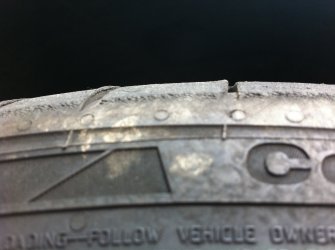

Moin moin,
ich habe am Wochenende festgestellt, dass meine Vorrderreifen an den Außenflanken eine extreme Sägezahnbildung haben. An den Innenflanken ist alles ok.
Der Reifen hat innen noch so ca. 5mm. Außen zwischen den Blöcken, wo auch die Sägezahnbildung ist, ca. 5mm. (editiert am 10.05.2011)
1. Kann das der Grund dafür sein, dass der Wagen extrem untersteuert?
2. Kann das durch artgerechte Z4-Touren kommen, wo man in Kurvenfahrten ans Limit kommt?
3. Wie kommt sowas? Schlechte Reifen?

Moin moin,
Der Reifen hat innen noch so ca. 3,5mm. Außen zwischen den Blöcken, wo auch die Sägezahnbildung ist, ca. 1-1,5mm.

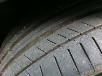

Soo, habe jetzt nochmal genau gemessen.
Habe sogar noch 5mm. Am äußeren Rand der Außenflanken so ~3mm.
Also ist der Reifen sogesehen ja noch in einem guten Zustand.
Ist das überhaupt eine Sägezahnbildung? Am Ende des Blockes ist immer so ein Gummiberg :/

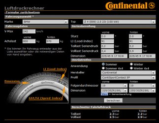

Ich fahre vorne 2,3bar hinten 2,8.
Ursachen/Lösungen:
- Luftdruck vorn erhöhen auf 2,5bar
- Spurwerte vorn etwas auf machen. D.h. von / \ in Richtung | |, aber nicht zu parallel, nur etwas weiter auf. (Die Striche sollen die Reifen aus der Draufsicht symbolisieren)
- Wie gesagt entsteht die Sägezahnbildung durch den falschen Spurwert in Verbindung mit einem Geradeauslauf.
Sägezahnbildungen können auch durch kaputte Stoßdämpfer entstehen, das sieht laut Continental aber anders aus.
Oder durch beispielweise sehr eckige Kurven, wo man schnell stark einlenken muss.

Zur Not: http://www.conti-luftdruck.de
