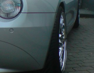

Ich habe eine frage! Sind federwegbegrenzer gefährlich?
Ich habe an meinem z4 Spurplatten hinten eingebaut!

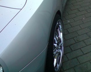

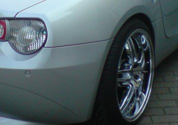

sooo wenn ich mein kofferraum voll packe und ich eine scharfe kurve nehme schleift hinten mein reifen am radkasten! aber wie gesagt ganz leicht! man sieht eine ganz leichte stelle!
Ich bin mir nicht sicher ob es mit den federwegbegrenzer besser wird!

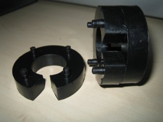

Im internet habe ich die hier gefunden!
http://www.race-corner.de/images/product_images/popup_images/dynpic.jpg
Ich muss noch dazu bemerken das ich ein M-Fahrwerk habe!

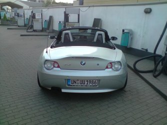

hier sind paar bilder dazu!

Schleift bei mir auch,wenn es nur an der Radhausinnenverkleidung ist,
lass es Schleifen.
Erledigt sich von selbst.

Damit ein Reifen Quer- und Längskräfte auf den Aspahlt übertragen kann muss er auf dem Asphalt aufliegen.
Der Aspahlt ist nicht topfeben, daher muss das Rad federn. Aber nicht hoppeln.
Federn allein reicht nicht, das Federn muss auch gedämpft werden, daher braucht's auch noch Stoßdämpfer.
Stechst Du nun Federwegsbegrenzer auf die Dämpferstange und verhinderst so die Dämpferwirkung, fängt Dein Rad an zu hüpfen.
Es hüpft über den Asphalt wenn es maximal einfedern will.
Blöderweise brauchst Du den maximalen Federweg genau dann, wenn Du auch maximale Querkräfte in Kurven übertragen willst damit Dir Dein Heck eben nicht in den nächsten Baum einschlägt.
Weiterhin liegt das Fahrzeuggewicht beim Z4 auf den Federn auf. Begrenzt Du nun den Federweg in den Kolbenstangen, dann schlägt Dein Fahrzeuggewicht durch die Kolbenstange in's Domlager ein.
Bei beladenem Kofferraum und etwas ernsterer gefahrener Kurve ist das nochmal deutlich mehr Belastung.
Ob Du es nun schleifen lassen solltest oder nicht musst Du selber entscheiden. Wenn es am Blech schleift, dann war es sowieso eine doofe Idee Spurplatten zu verbauen. Sieht mir bei Dir aber noch nicht soo extrem aus.
Bitte stell vorne links mal einen Wagenheber drunter, bock den Wagen auf und prüfe den Freigang zwischen Reifen und Kotflügel.
... siehe auch meinen Thread "schleif Du Sau" (such mal danach)

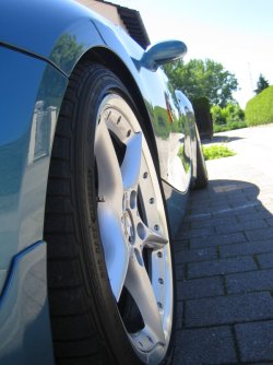

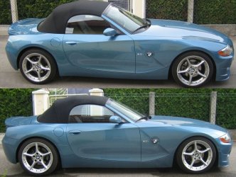

Fahre seit einem Jahr mit H+R Federn (35 mm), sowie Platten vorne 40 mm und hinten 50 mm. Innenkotflügel mit Heißluft bearbeitet, sowie Kanten angelegt.
Vorne ähnliche Federwegbegrenzer, wie Deine, 22mm/Achse eigelegt (2 Stk. versetzt, siehe Bild). Kein hüpfen über Kanaldeckel oder schnellen Kurven. Beste Kurvenlage, kein schleifen.
@Jokin
Ich weiß Du hast was gegen die Dinger, aber für den zügigen Straßenbetrieb sind die schon o.k.. :t
Peter
(Doppelbild = vorher - nachher)
PS: habe noch sechs Ringe über (für VA). Bei Interesse PN
