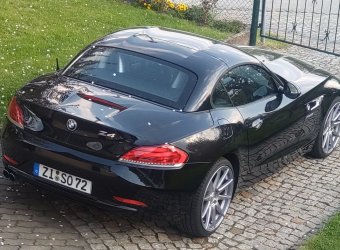

Unser e89 28i steht nun auf 19 Zoll Felgen...4x225 und der Geradeauslauf ist furchtbar... ständiges Gegenlenken.... normal 🤔
Würden uns über eine Antwort freuen... Grüße aus der Oberlausitz

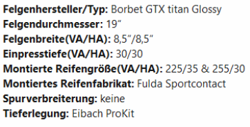

Wenn ich das richtig sehe hast Du ebenfalls die Borbet GTX drauf
Folgende Rad/Reifenkombination habe ich drauf:
Das Fahrzeug fährt absolut spurtreu. Die von dir beschriebenen Probleme habe ich nicht. Nach Montage habe ich allerdings Spur und Sturz einstellen lassen. Ich würde also ebenfalls darauf tippen, das dein Spur verstellt ist.

Wenn ich das richtig sehe hast Du ebenfalls die Borbet XRT drauf
Das Fahrzeug fährt absolut spurtreu. Die von dir beschriebenen Probleme habe ich nicht. Nach Montage habe ich allerding Spur und Sturz einstellen lassen. Ich würde also ebenfalls darauf tippen, das dein Spur verstellt ist.

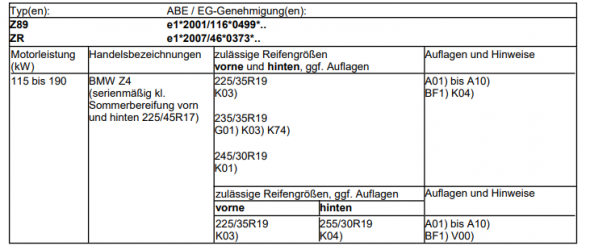

Der TE schreibt aber, dass er 4x225 drauf hat! Vielleicht liegt da das Problem?
Stimmt , geht das überhaupt, auf 19" rundum nur 225er ???
Es gibt ja ne Menge Rad/Reifen Combi's , aber das habe ich hier noch nicht gelesen.
lt. Gutachten geht das.. Allerdings habe ich die Feststellung gemacht das der Reifen tatsächlich etwas schmal für die breite Felge ist.. Felgenhorn steht deutlich raus.
Aber ich denke nicht das daß eine Auswirkung auf den Geradeauslauf hat.
