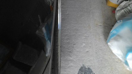

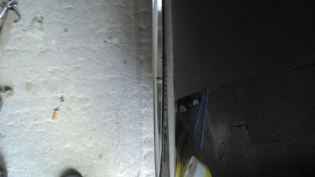

wenn man zwischen felgenhorn und reifen schaut denke ich sieht man sehr gut den unterschied, bild-1 ist die bündige, bild-2 die problemseite.
In welchen Produktionstleranzen dürfen Reifen und Felgen denn sein? Vielleicht überlagern sich diese nun gerade ungünstig?
Was natürlich interessant ist inwieweit es ein Reklamtionsgrund wäre , am einfachsten wäre natürlich diese eine felge mal mit einem anderen reifen in der dimension zu bestücken um zu sehen, allerdings denke ich
wäre das "anscheinend" zuviel aufwand. Sonst hätte man mir das sicherlich angeboten vorgestern.
Solang es keine Sicherheitsrelevanten Folgen hat werde ich wohl mit leben müssen, vorher werde aber ich aber noch den Reifenhersteller direkt kontaktieren vielleicht weiss man dort um einen Rat für mich.
Das Problem wird sein das du den Zetti noch nicht ausführen darfst und zuviel Zeit zum gucken hast, sonst wär dir das bestimmt noch nicht aufgefallen ;)
Also mal ehrlich, wer schaut denn bitte soooooo genau hin? Wohl eher die wenigsten, also wenns Sicherheitstechnisch passt, issts doch ok laut den Bildern.
Allerdings sagtest du was von rissen im Reifen?! Da denke ich eher weniger das das normal ist und würde da nochmal nachhaken.
