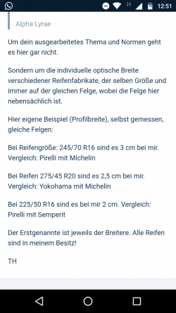

Und das hatte ich noch in einem anderen Forum gefunden:
So dann bin ich mal auf eure Erfahrungen gespannt.

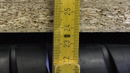

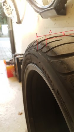

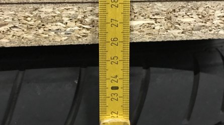

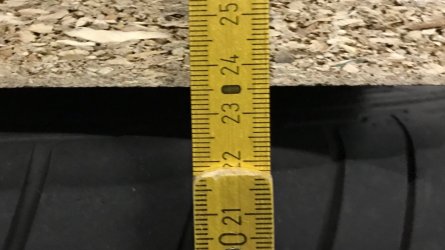

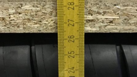

Hier mal im Bild 595 RSR 235/40 R18 8x18 und Conti TS850 225/45 R17 8x17.
Aber welches Maß nennen wir zukünftig? Das Maß der gesamten Profilfläche (Im bild "A") oder eher so die genutzte Lauffläche ("B")?
Bei meinen Bildern mit dem Meterstab kann man auf der Linken Seite zwar super das gewünschte Maß ablesen, aber wenn man nicht auch die direkte Draufsicht ohne Parallaxefehler der rechten Seite hat, bringt es nichts wenn ich links super die 228mm ablesen kann :D
Wie wäre es also, wenn man von links und rechts ein Bild macht auf denen man schön vom Meterstab runter Projezieren kann?

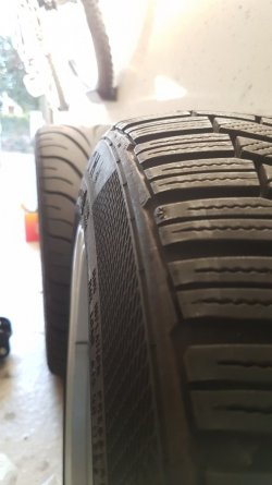

War mal grade unten in der Tiefgarage und im Keller...
Als erstes mal ein Foto von einem Hankook H470S 225/40 R18V auf einer 8x18" (2,4Bar) montiert.
Im Grunde ist doch für alle wichtig, grade zum prüfen der Freigängigkeit, wie sich der Reifen dann zieht.
Wo fängt dann der Messbereich an und wo hört der auf?
Von der Seite schaut es so aus, rein theoretisch eine ziemlich steile Flanke:
Dein genanntes Maß B meinte ich mit der genutzten Lauffläche und würde ich priorisieren.

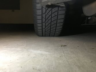

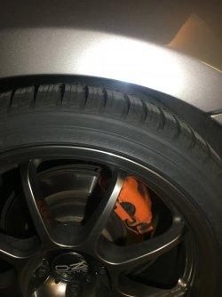

Ich find es gut, das wir uns um das "Problem" Gedanken machen, wird aber wieder problematisch, sobald eine Tieferlegung, eventuell mit einem Gewindefahrwerk, ins Spiel kommt und die Eintragung ist doch ein Problem von dem Herr TÜV-Ingenieur.
Von Unterschiedlichen Sturzwerten an Vorderachse und Hinterachse ganz zu schweigen.

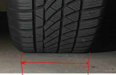

Also beim Kollege MM13 dieses Maß?
Und wo wird dann gemessen? Beim belasteten Rad der "Fußabdruck" wie auf dem Bild, oder an einer nicht verformten Stelle?
Der Fußabdruck wäre eben wieder extrem vom Innendruck abhängig.
Nee, nee von mir, im Keller gemessen.
Das war der"Fußabdruck". Wobei ich nicht mal glaube, dass das so sehr vom Druck abhängig ist. Zumindestens nicht im "normalen" Arbeitsbereich.
