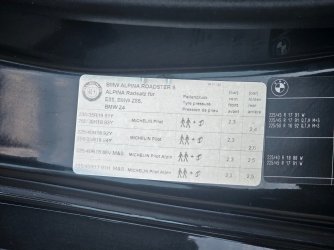

BMW hat für die Standardbereifung mit 225er rundum jedenfalls unterschiedliche Drücke vorgegeben (2,3 / 2,5). Ich fahre damit auch nicht schlecht, aber ich fahre auch keine Rennen :M
