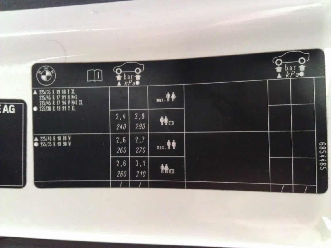

Der empfohlene Reifenfülldruck steht bei unseren Zetties auf den kleinen Schildchen an der Fahrertürsäule. So weit, so gut. Aber bei allen Reifengrößen finde ich nur Angaben für volle Beladung, also mit Beifahrer und Gepäck im Kofferraum. Ist das bei Euch auch so?
Ich meine mich zu erinnern, dass hier einmal jemand geschrieben hat, dass die fehlenden Werte bei jüngeren Fahrzeugen aufgeführt werden. Stimmt das? Falls ja, was steht bei Euch?

So sieht der Aufkleber bei meinem SDrive23i BJ07/2011 aus

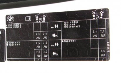

SDrive 35is BJ04/2011:
Vielen Dank! Ihr seid toll! :t

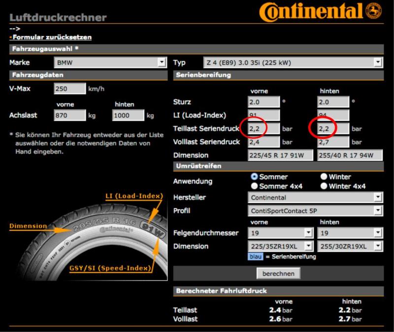

Ich bin auf Conti Sport Contact 5P umgestiegen und habe den Reifendruck-Rechner von Continental gefunden:
http://www.conti-luftdruck.de/
Laut Conti gehören in 19" vorne 2,4 und hinten 2,2 bar...

Ich mir zuerst auch nicht, aber nach ca. 1000km kann ich keine negativen Auswirkungen feststellen.
Erschreckender fand ich allerdings den Unterschied zur BMW Angabe für die hinteren Räder (2,9)...
Ein Erklärungsversuch:
-BMW Angaben sind für RFT
-Conti Angaben sind für NON-RFT
Das ist mir auch klar.
Aber, die RFT sollen ja auch ohne Luft noch (bedingt) fahrbar sein. Warum sollen sie dann im Normalzustand wesentlich mehr Luft bekommen...
