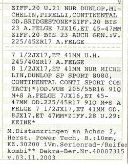

Auszug aus altem Brief. Allerdings 3.0er
AW: Reifenfrage die 10. ganz ganz dringend
ganz und gar nicht umsonst da ich laut deinen alten brief ableiten kann , das man zumin 8*17 et 41 vom werk aus fahren darf und ich meine das eine Sternspeiche vom e46 das maß hat:tdanke für deine mühe
